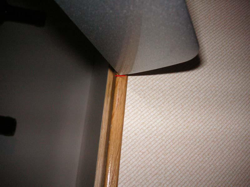

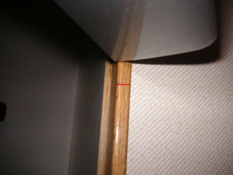

Bei meiner Hughes 500 D habe ich nun den 5 Blatt Hauptrotorkopf montiert und die Gestänge so eingestellt, dass ich jetzt bei selber Position der einzelnen Blätter + 10° Pitch habe.
Dann habe ich mir einen Bezugspukt gesucht, um den Spurlauf zu kontrolieren.
Sollte doch eh passen (bei allen 5 Blätter gleiche Werte) dachte ich mir, aber sicher ist sicher.
Hier zuerst die beiden Bläter dieser Blatthalter:
Blatt eins:
Blatt zwei:

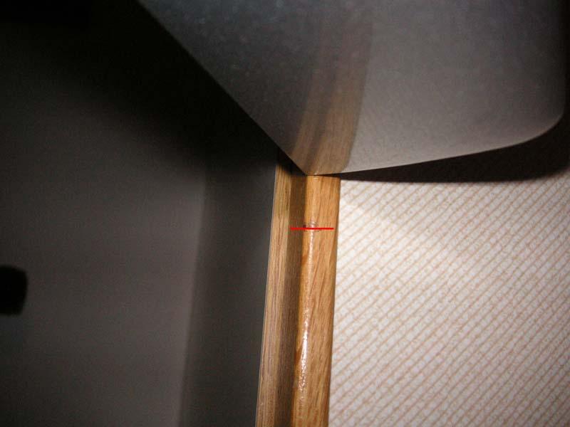

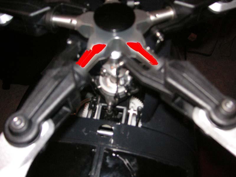

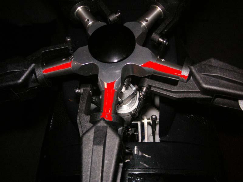

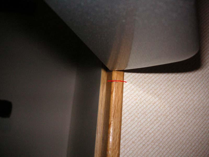

Hier nun die 3 Blätter dieser Blatthalter:
Blatt drei:
Blatt vier:
Blatt fünf:
Ist das normal bei diesem 5 Blatt Rotorkopf?
Kann sich dieser Höhenunterschied zeigen, wenn die Bohrung (wo der Bolzen zum befästigen durchkommt) in den Rotorblättern nicht ganz genau sind? Bei den Blatthaltern, wäre nichts zu erkennen, wenn die Blätter montiert sind.
Wenn man sich genau, das Aluzentralstück ansieht, kann man einen Höhenunterschied erkennen.
Wäre schön, wenn mir da jemand helfen könnte.

habe das Problem mit den Spurlauf nun gelöst.
Lösung des Problems:
  • Blätter untereinander getauscht
  • Dann noch sehr genau darauf geachtet, dass die Blätter so genau in der Ausrichtung im Blatter sind, also Blatt so gerade wie möglich in der Längsrichtung
  • Alenkungsgestänge (Blatthalter) noch einmal nachjustiert
Soderle, bin dann nun gespannt, wie sich dass in der Praxis zeigt.
