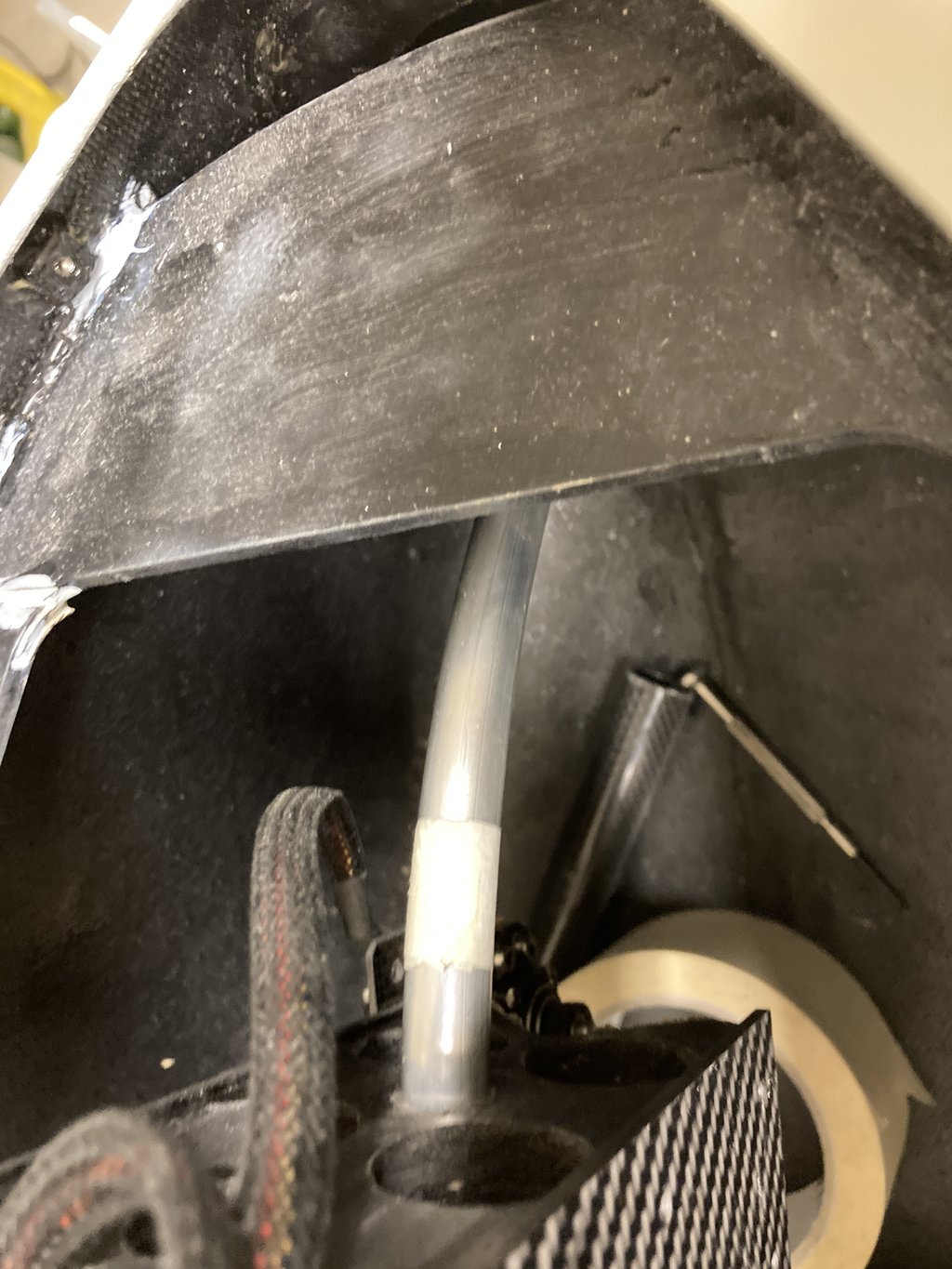

So die Alurohre sind jetzt alle passend abgelängt und können dann mit den Spanten verklebt werden. Vorne wo die beiden Rohre gestückelt werden sieht es zur Zeit so aus.
Die Schlauchschellen werden später dann durch solche geschlitzten Stellringe ersetzt, obwohl es so auch schon sehr gut hält, aber irgendwie hab ich kein so rechtes Vertrauen in diese Schellen.
