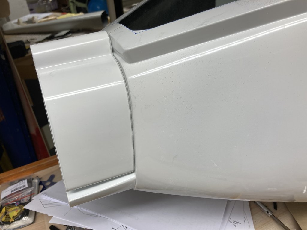

Standard AW: Bell 212 Baubericht 2,36m
Bin gerade dabei den Heck- Adapter von vario so zu bearbeiten, dass er auf den Heckstummel des Vorderteils passt. Da muss man viel schleifen, probieren, schleifen, probieren, schleifen,...... ist halt eine Variopassung. Ã?hnliches hatte ich bei meinem Jetranger ja auch schon.
Ich werde das Heck aber anders als vario es vorsieht montieren. Habe mir die Befestigung von Werner abgeschaut.
Lg stefan
Das mit der Passung ist so ne Sache! Ich habe das Heck gebaut wie es Vario vorsieht und da es durch die Ã?berwurfmutter gehalten und auf den Rumpf gezogen wird , durft da schon Luft sein. Das war so beabsichtigt.
ABER!!!!
Kontrollier mal deine Schiebetüren. Hatte da ne böse �berraschung. Eine der Türen war vorne in der Höhe länger und klemmte sich mit dem Rumpf beim nach hinten schieben und auf der anderen Seite war es andersherum, da lag es aber am Rumpf der war Vorne zu gro�, so dass ich gezwungen war den Rumpf dort auf zu spachteln. waren fast 2mm.
